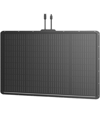

Trata-se de uma oferta de painéis auto instaláveis, leves e finos, cuja fixação se faz nas grades/varandins, sem necessidade de instalação por um técnico, ligam-se a uma tomada de casa (não necessita de ligar ao quadro elétrico, nem instalações complexas) e a energia produzida é utilizada automaticamente pelos equipamentos domésticos. Inclui sistema de monitorização (a todo o momento consegue perceber o que está na produzir).
Potência do painel
150Wp (2x)
Potência por Kit
300Wp
